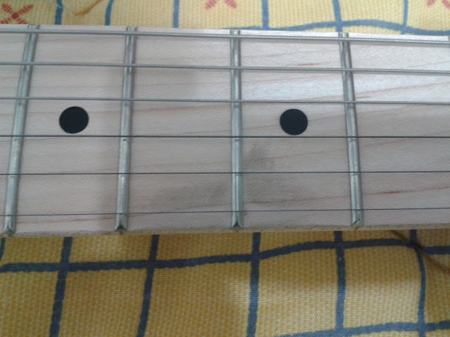

Hola, pues nada que no se como quitar esta mancha que le ha salido al mástil, el mástil es de arce de una Squier Affinifty y la verdad no se como se ha manchado, he intentado limpiar con pronto, con un poco de agua y jabón y nada no sale...
Os dejo una foto para que veáis como estar... tengo que decir que solo la tiene en esa parte..

esto lo tiene mi ibanez por detrás, por el desgaste, es el barniz que se ah saltado por el uso, y eso es sudor, creo recordar que fraco comentó que se quitaba mas o menos con agua y amoniaco, no me hagas mucho caso, pero que no le hacia mal a la guitarra, así que tranquilo :)
frasco
por el 04/11/2011
un chorretin de amoniaco en un vaso de agua... un pañito que no suelte pelusa ni destiña (mejor blanco) muy escurridito y a frotar, si con eso no sale, no conozco ningún otro método de sacar manchas de la madera.

Ok, lo hare cuando cambie las cuerdas!!!
Gracias a los dos!!!
