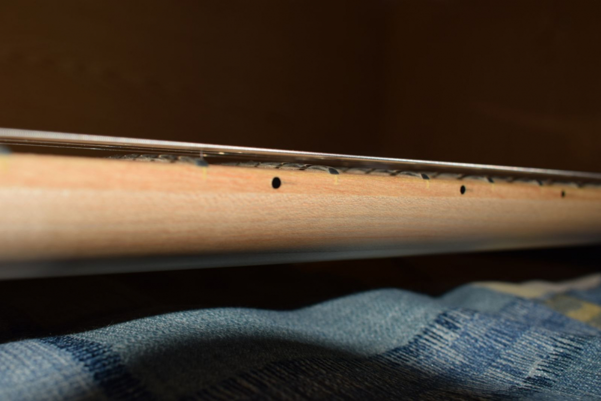

Quizás llegó tarde, pero es muy extraño que un diapasón de arce no lleva ningún acabado, ( se pondría negro de suciedad en dos días ), puede ser que tenga una capa muy fina de lacado mate o satinado ( le da aspecto de madera desnuda sin serlo) Si puedes cuelga fotos. Si tiene acabado ya depende del tipo hay que tener cuidado lo que se le echa encima. puedes arruinarlo muy fácil. Normalmente la roña gorda se quita con espátula( yo uso palillos de helado , son de madera , así no tienes riesgo de dañar superficie) y el resto con bastoncitos de oídos mojados con agua con jabón. EL diapasón de arce NO SE NUTRE en ningún caso y menos si es madera desnuda, si tienes dudas coge un trozo de madera blanca y échale encima lo que quieras, luego nos cuentas como cambia color i con que le quitas las manchas.

El WD-40 lo uso principalmente para quitar mugre o residuos de goma. No maltrata la madera y lo bueno es que también lubrica. Sin embargo, en el caso de palo de rosa, preferible aceite de limón.

#14 Ahora que lo dices me cuadra, porque el diapasón tiene un color ligeramente distinto al del resto del mástil. Es una Yamaha 11V
#15 Supongo que le vendrá bien al diapasón, pero aun así me da mucho respeto echarle algo así a la guitarra con el cariño que le tengo jajajaja. Es como quienes dicen que le echan gasolina de Zippo. Será bueno, pero me da cosa echárselo xDDD ¿No deja olor a la larga ni nada? o.O

Este diapasón será acabado con poliuretano u otroa laca sintética, no hace falta nutrirlo la madera esta protegida no va chupar nada, sobre wd40, conlleva grasa pero no es volátil como gasolina de zippo por ejemplo, lo que te puede ocurrir que exceso de wd40 se reúne serca de trastes filtra en los surcos y a consecuencia levanta trastes, de todas formas cada uno que haga lo que quiera
