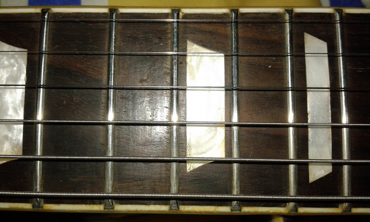

Acá el estado de mi guitarra electrica.
https://i.imgur.com/0cuzCAC.jpg

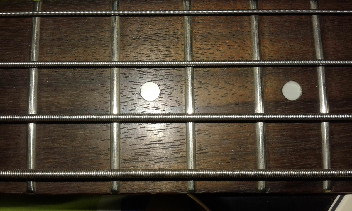

Y este es mi bajo tiene muchos poros, pero no está tan gastado como mis guitarras.
https://i.imgur.com/bvNgM4f.jpg

yodaferth
por el 24/11/2017
#1 Esto es de la página de Ibanez rules sobre mantenimiento y ajuste, son varias páginas así que cuando llegues abajo da en next.
http://www.ibanezrules.com/tech/grunge/grunge_1.htm
Pero basicamente se usa lana de acero y se lija en dirección a la beta de la madera, es decir de arriba a abajo, no de lado a lado del diapasón.
Y esos poros son normales en el palo rosa, es así esa madera, después de lijar se da aceite de limón, pero vamos sigue el hilo que te enlazado. Es para una Ibanez pero vale para cualquier guitarra con diapasón de palo rosa.
Lo del desgaste es normal, ten en cuenta que estas pulsando metal contra madera y ya con los bending y tal se hace desgaste.
Otra cosa es que sea excesivo por que aprietes con demasiada fuerza contra el diapasón las cuerdas y aceleres el proceso. Pero desgaste va a haber.
Si pules los trastes, acuerdate primero de poner en el diapasón entre traste y traste cinta de carrocero.
Hay un vídeo de Frasco (despelothier) bastante bueno donde sale como pulir los trastes por si tienes marcas en ellos.
Suerte.
