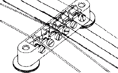

Y ese puente? Cómo se llama? Nunca lo había visto.. :no_lo_se:
Luisito Baneado
por el 05/10/2016
Un puente tipo tune-o-matic, el mismo de las Paulas, a lo que tu te referirás es al cordal, (el tailpiece que diría un yanky), eso cada cual lo pone con la estética que quiera, simplemente te carga la tensión de las cuerdas en donde esté instalado, que en las huecas es conveniente que sea en el culo.
En realidad el cordal carga la tensión den un taco interno que no se ve en el culo de la guitarra) y en el puente se genera tan solo una presión que tiende a "hundir" el puente hacia abajo, pero se ve compensada con la tapa arqueada y el varetaje interno.
Es distinto que en una acústica normal, en donde la fuerza de las cuerdas tira hacia arriba y trata de "arrancar" el puente, es por eso que algunas terminan abombandose o incluso algunos puentes despegados.
En una Gibson Les Paul maciza no hace falta poner ese tipo de cordal y lleva uno atornillado en la tapa, pero el puente es el mismo.
Anafilaxia
por el 05/10/2016
Ahh ok, ya entiendo. Muchas gracias por la explicación, luisito :ok:
+1
Luisito Baneado
por el 05/10/2016
Esta pieza es el puente tune-o-matic
Y esto el cordal

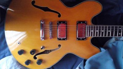

totogarcia
por el 06/10/2016
Aqui las imagenes amigos :D
Humbuckers o P90?
Jors
por el 06/10/2016
#56 Humbuckers, como bien Te dijo luisito, las p90 llevan los "tornillos" o polos en el centro
totogarcia
por el 06/10/2016
#53 Ahi subi la imagen Luisito! Gracias!
Luisito Baneado
por el 06/10/2016
Estas son unas P90, como verás no se parecen en nada a las tuyas
totogarcia
por el 06/10/2016
#57 Gracias por a avisarme! , no habia visto el mensaje, ya no se por que me aparecio la página 5.
