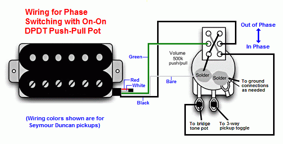

Hola gente de este foro, tengo una pregunta, como le instali el sistema phase of a mi guitarra? He visto la fender telecaster classic 60 que tiene para poner las pastilla fuera de fase pero este lo hace apretando el pot del volumen... y mi pregunta es:
Como se llama ese sistema o potenciometro y que necesito para instalarlo en mi guitarra

Invertir la fase simplemente es conectar las pastillas al revés.
Se necesita un switch dptp aparte o un pote push pull / push push (la diferencia es que el primero la perilla va para arriba y para abajo y el otro es como un botón).

Creo que mejor seria instalarle el push pull para no tener que romper la guitarra para el boton :c mi guitarra es hsh con 1 volumen y 1 tono , como podria desfasear todas las capsulas? Esa es mi gran duda
