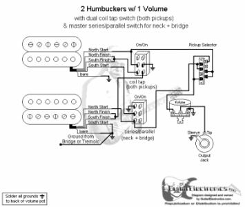

Estoy haciendo una guitarra y en el golpeador quiero instalar:
2 humbuckers
2 swicths de on/off/on (como las de las Fender Mustang)
1 selector de 3 posiciones
2 potenciometros (volumen y tono)
Quisiera saber como tengo que hacer las conexiones porque con los switchs me hago un lío.
Cada pastilla tiene 4 cables, rojo, blanco, amarillo y negro.
Voy a poner un esquema con números en cada punto para que podamos entendernos mejor, si alguien puede ir explicándome de que punto hasta que punto empiezo os lo agradecería enormemente. Un saludo y gracias de antemano.

que quieres que hagan exactamente los switch?????
te recomiendo que eches un vistazo a esta web, estan casi todas las combinaciones de pastillas, potes y switches con muchas opciones de cableado, solo mira en cada apartado el que coincide con tu guitarra
http://www.guitarelectronics.com/category/wiring_resources_guitar_wiring_diagrams.2_pickup_guitar_wiring_diagrams/
creo que lo que buscas es esto.....
suerteeeeee

Muchas gracias amigo, lo que pasa es que el switch q tengo yo son con 8 perillas, como las de las mustang. Lo que quiero lograr es poner un swicth en cada haumbucker para sí poder jugar con los tonos de cada una individualmente. Muchas gracias x la página voy a echarle un vistazo. Un saludo
