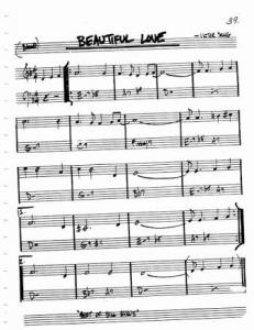

Hola, quisiera saber sobre qué puedo improvisar en Beautiful Love. Solo estuve usando la escala menor de D sobre todos los acordes pero quisiera que me indicaras que modo o escala sería indicado para cada acorde.

Desde mi punto de vista lo esencial es improvisar con los arpeggios de los acordes y con esto me refiero a sus notas x separado, en el mi semidisminuido q es el II de Re menor, puedes usar Mi,Sol,Sib, Re, como notas delacorde y o puedes usar sus tensiones, 11 (La) y b13 (do), si quieres pensar en escala sería el modo frigio pero ahí no marcas el carácter del acorde.
Para A7 tienes su arpeggio, A.C#,E,G, la escala mas usaba sería mixolidia b9 b13, la cuarta es nota a evitar.
En el D- pues Dórico, o menor Melódica, también si te es más fácil puedes pensar en el acorde FMaj7 y obtendrás el color de la 9.
Lo siguiente es un II,V,I En Fa Maj, Dórico en g, mixo en el C y jónico en el Fa. luego II,V,I a D-, como al principio, en el G- puedes usar dórico, en elBb7 Lidia b7, A7 MIXO b9 b13.
Luego aparece un G7#11, lo q indica generalmente lidia b7 y el resto de acordes es como lo anterior, al final verás un B7 pues ahí la lidiab7

Antes de todos siempre es un buen idea a identificar las tonalidades.
compases 1 ~ 4 D menor
Compases 5 ~ 7 F mayor
etc etc
despues de que tiene la "mapa' de tonailidades hecho mira como la melodia anda con la armonia. por ejemplo en el primer compas la melodia lleva una A mientras la armonia es Emi7b5. por eso el acorde es Emi11b5 . Siguiendo el Emi11b5 es un A7. con la nota F. Este puede ser el b13.
el proximo acorde es Dmi con F en la melodia. Pero en el compas quinto hay una C contra un Gmi7. Es un Gmi11 y el compas sexta una A contra C7. (C13)
Despues de que has notado todas las tonalidades y la armonia verdadera tendria un buen idea de que escalas y apregios para utilizar

Hola, si tengo conocimientos sobre arpegios y me sé la escala menor armónica. Los modos de la escala menor los puedo manejar. Lo que quisiera es que mi improvización suene un poco más a un standard de jazz. Si estuve probando los arpegios de cada acorde pero no me llena mucho xd
