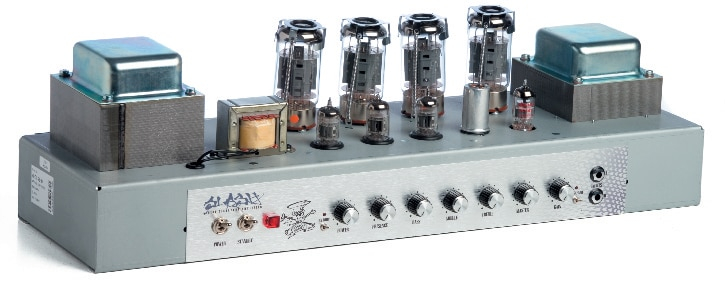

Voy a experimentar con las válvulas del previo de mi Marshall AFD100, cambiando de marcas para comprobar la sonoridad y me preguntaba cómo puedo identificar qué válvulas cambiar y cuáles son cada una. El ampli tiene 5 válvulas en el previo:
La pregunta es ¿cuál es la V1? ¿Cuál es la V2..V3...V4...5?
A ver si alguien me sabe decir.
Gracias.

Añado una cosa:
V1a/b first gain stage triodes are wired in parallel
V2a second gain stage
V2b third gain stage for AFD-mode
V3a last gain stage
V3b cathode follower
V4 FX loop buffer and recovery
V5 PI
Sé que las válvulas grandes son las de salida. La cosa es ¿cuál es la v1...v2... del previo?
