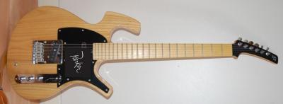

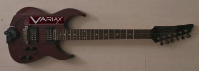

Yo alguna guitarra le tapo algun fallo con calcos, primer lo hago con papel ( te adjunto 2 fotos) para ver como queda y luego escaneo el papel y lo imprimo con el papel de calco (transparencias)
