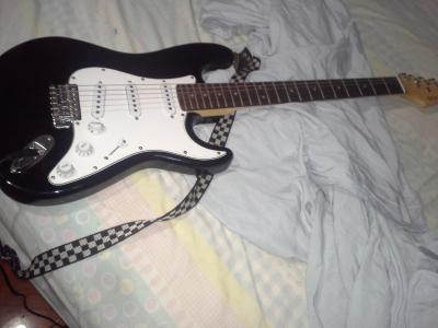

Me acabo de comprar una guitarra electrica y su amplificador, pero tiene unsonido parecido al de una acustica hay algun modo para que suene como metal sin la necesidad de pedales ??

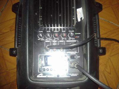

Es un amplificador de guitarra ? Marca y modelo ? No parece de guitarra.

#2 y el amplificador es poweracoustik

Parece una etapa de potencia, por los controles y el disipador es una potencia. Si no tuviera cable de corriente alterna parecería una potencia para automóvil.
De todos modos no es para guitarra, no podrás saturarla sin un previo específico. No tiene control de gain ni canal de ganancia. Es una potencia de audio.
Tiene los altavoces incorporados o se conectan ?

#2 no no tiene altavoces, entonces debo comprarme un amplificador para guitarra ? que marca es buena para iniciar??

Marcas hay muchas. Habría que ver cuanto quieres gastar, que potencia necesitas y algo del sonido que pretendes conseguir.

Creo que tenias muchas opciones mejores, pero si ahora se trata de conseguir distorsión comprate un pedal y ya está.
En cuanto puedas cambia el equipo.
