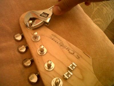

Una vez comprador esto, quité las cuerdas, el mástil y las pastillas (cuidado con no fastidiar el cable), así como el selector.
Os aconsejo quitarlo, porque trabajaréis mejor.

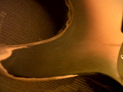

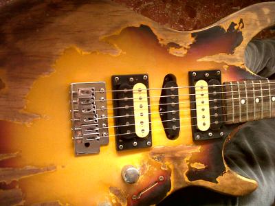

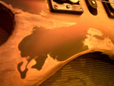

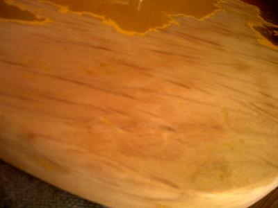

Ale a decapar… leer las instrucciones. He leído en algún post que la pintura salta rápido, JA! Hay que aplicar, esperar un par o tres horas y nada de quitar con un trapo. Deberéis hacerla saltar con una espátula y luego lija, para las partes que queráis envejecer.
Os aconsejaría que pudierais decapar sólo las partes que creáis necesario envejecer, en mi caso, voluntariamente la dejé como si el río se la hubiese llevado caudal abajo… lijé hasta algún que otro traste ¡cada cual a su gusto!
Una vez decapada (no tengo fotos de todo el proceso) pero duró varios días…

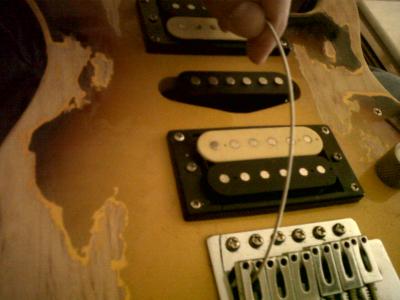

Deberíais montar con sumo cuidado el mástil, así como el cableado con las pastillas y el selector. Si sois unos cazurros como yo, tened cuidado con esto… ¡poca broma!
Cuando terminéis con esto, poned las tapas traseras.

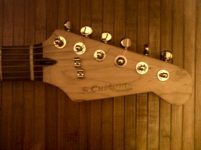

Le hice un logo a lo vintage con deshuso y lo sellé con papel trasero de pegatina y la vieja técnica de la plancha de la ropa. También le puse 1997 en la parte trasera (previamente lijada la pala, ¡claro!)

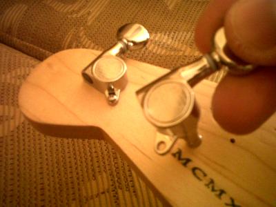

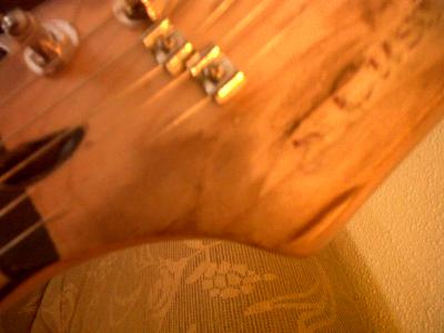

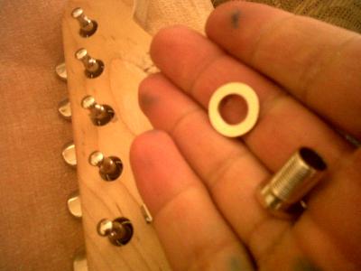

El clavijero era pésimo y decidí poner uno decente.

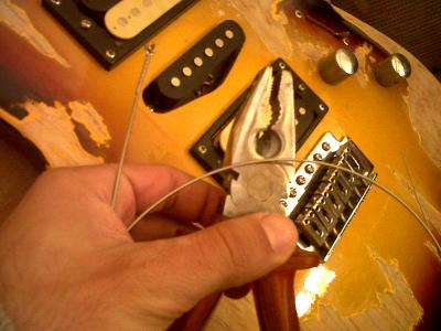

Hecho esto, ale a encordar

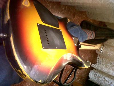

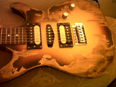

Y quedó así…

ah quedado muy buen! aunque lo que lo baja un poco es que la pintura todavía tiene brillo y eso lo hace parecer nueva. yo te aconsejaría que la próxima ves le lijes con lija al agua de 500 para quitarle el brillo y dejarla como desgastada! espero ayudarte, muy buen trabajo! :bien:
Gander
por el 27/02/2013
aparte de que las piezas metálicas (puente, perillas de potes, clavijas) todavía tienen un cromado muy brillante, para quitarle eso, sumergilas apenas en ácido para quitarle el cromo y que queden bien relic! no es mi intención tirarte el proyecto abajo :oops: solo quiero que este perfecto por que me encanto tu trabajo!

A esto yo le agregaría un poco de tinte a la madera que quedo lijada o algun otro acabado que aparente que tambien esta envejecida!

es un poco loco pero eh visto que algunos ENTIERRAN!! la guitarra por 5 minutos en tierra húmeda y cuando la sacan la limpien y la madera queda como si se hubiera manchado con mugre con el paso de los años. pero tenes que ser cuidadoso con el tema de la humedad
guitarsambora
por el 27/02/2013
a mi me gusta, pero no parece una guitarra antigua. parece lo que es, guitarra con decapante. los consejos de gander te podrán resultar muy útiles para conseguir tu propósito. en cualquier caso está guay la idea

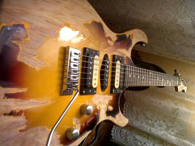

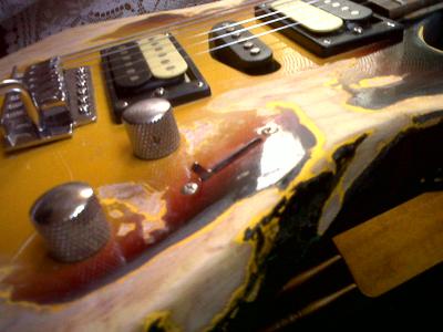

Gracias a vuestras críticas constructivas, le he cambiado la cara.
Os cuento: la he lijado, tal y como decíais (¡cómo se nota!), y la madera la he pasado con betún de judea.
Brutal!!! lo del envejecimiento de las clavijas es lo que me falta, pero ya llegara.
Ahora tiene más pinta de relic y ya no brilla con la luz.
