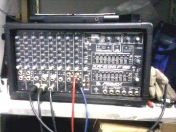

No tengo ni idea como poder grabar una bateria acustica, dispongo de :
Bateria Acústica ( logicamente xD )
3 Micros
PC Portatil con tarjeta de sonido Realtek ( salida de Microfono )
y Mesa Taurus , tipo esta [ Imagen externa no disponible ]
Se puede hacer algo con esto? y si no fuera asi... que me faltaria?
P/D: Tampoco busco un sonido de estudio xD
Gracias por adelantado :)

un micro para el bombo, otro para la caja, y otro para los platos centrado cerca de los aereos para que recoja tambien su sonido...

Y como podria grabar? jaja
Las conexiones digo :)
Rockforyoubabe
por el 16/09/2011
3 micros a entradas de micros, claro. equalizas, nivelas. Y despues puedes cojer la salida de auriculares( si tienes y meterla en el input de la tarjeta de sonido. La mesa esa no tiene salida de grabacion por RCA? en ese caso utiliza esa salida. Con un cable conversor de RCA a minijack. Así sería como lo haría yo. Espero haberte ayudado :D

Se puede hacer sin un convensor?
De la mesa directamente conectado al PC?
Rockforyoubabe
por el 16/09/2011
Nose, que salidas tiene la mesa?
un conversor no vale mucho, con 1 euro en los chinos y va que chuta :D :D

Zechu, no te parece lo suficientemente directo esto, de la mesa al pc? la única manera que se me ocurre sin conversor es que tu ordenador tenga entradas RCA, o XLR, o Jacks de 1/4".

No, pero la mesa tiene salida RCA ( o eso creo, es muy parecida a la foto del primer post ) y yo tengo cable de RCA a Jack estandar 3,5, y pienso que si conecto la Salida de la Mesa RCA al PC con Jack 3,5 podre capturar el sonido con el Audacity , o me equivoco? Jajaja

Eso es lo que te estaba diciendo yo, jajaja.
Bien, pues de ese modo puedes grabar, con audacity, o audition, o lo que sea. jeje
