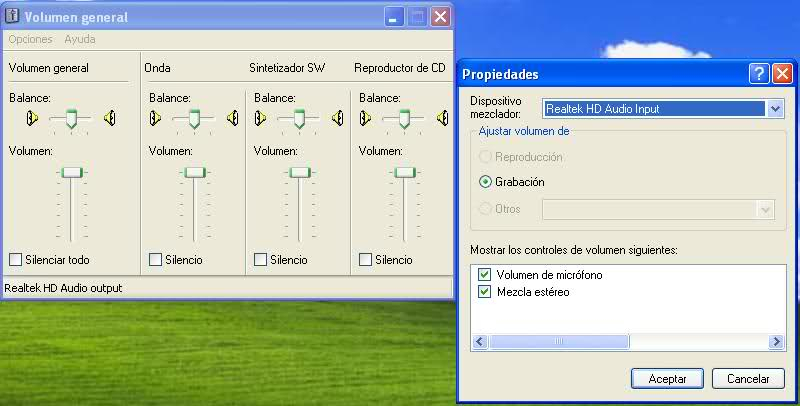

Bien. Tengo el Adobe Audition 3 y nesesito grabar unas canciones pero no puedo porque cuando conecto la guitarra al pc (a la pedalera, y de la pedalera al pc) NO SE ESCUCHA EN MIS PARLANTES !!
ya comprobe que no son los parlantes, ni es la pedalera, porque cuando conecto el microfono al PC tampoco se escucha lo que hablo en los parlantes...
Quisiera saber como solucionar esto...
si sirve de algo, tengo un Notebook con Realtek HD Audio Output
Window XP
aproposito
tengo el volumen al maximo de todo, para que no digan que es eso...

Por lo que noto, lo que hace falta ahi es el control de volumen del microfono, que me imagino que es por donde la estas conectando ya que siendo notebook dudo que tenga entrada de linea...
Tambien noto que solo aparece la reproduccion, y no los controles de grabacion, no se si por ser notebook tambien te pase esto o haga falta que actualices los controladores de audio, o en un momento dado reinstalarlos...

En el cuadro de la derecha, si le das para abajo debe haber una opcion "Microfono" para activar la reproduccion por microfono.

Bueno ahora agregare algo...

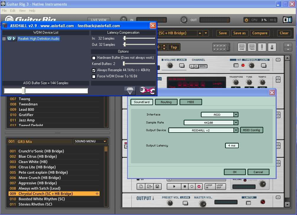

Baje el Guitar Rig 3 y cuando lo abro se escucha horrible la guitarra, suenan como muchas interferencias o acoples y nose como configurarlo, mire el tema de JMFernandez pero no entendi nada :| ademas de que no puedo hacer esas configuraciones porque varias de las opciones que puso en el tema no me aparesen...
Si se fijan en las propiedades... en el dispositivo de mezclador: REALTEK HD AUDIO OUTPUT
lo puedo cambiar a REALTEK HD AUDIO INPUT
y me salen las siguentes opciones:
nose si influya en algo
ahora estoy tratando de solucionar lo del guitar rig, ya que cuando lo abro si puedo escuchar mi guitarra en el pc, pero tengo ese problema del ruido y nose como configurar mi tarjeta de sonido :(
_____
aqui esta la config que tengo en el guitar rig 3 con el asio4all v2
http://i39.tinypic.com/294qfdx.jpg
Alguien escribió:
Aqui es donde tienes el problema compañero, si das click en aceptar con la casilla de grabacion activada te apareceran los dispositivos que tienes para grabar, seleccionas el de micrófono y le ajustas el volumen muy abajo pero que se escuche, para no saturar.
Los dispositivos output son tu señal que será reproducida, y los dispositivos de input es tu señal que vendrá de una fuente externa y será reproducida, por lo tanto si tienes activado grabar desde el miscrofono y en el menú de grabación (input) lo tienes a tope, pero, en el de reproduccion (output) lo tienes en silencio, jamás podrás oir nada, o viceversa, es algo así como lo tiene cocolisito solo que el tiene a tope el volumen de grabacion del line in :D
