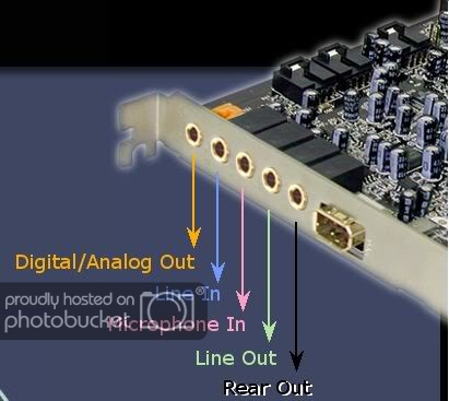

Entradas de la tarjeta de sonido:
Debemos conectar nuestra guitarra a la entrada LINE IN (en azul).
Luego vamos a las propiedades de nuestra tarjeta (al panel de control del volumen de windows) y subimos a tope el volumen del LINE IN.

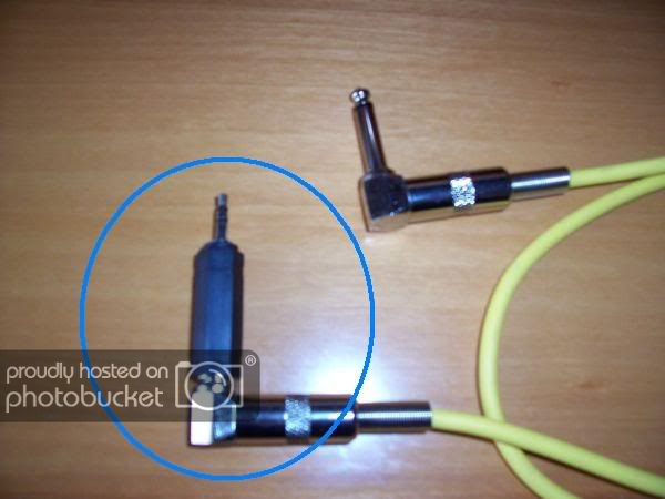

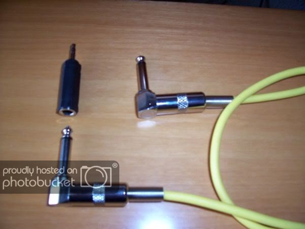

Si te fijas, las entradas son de mini-jack, es decir de clavija pequeña. Una clavija de cable de guitarra es gorda por lo q no se puede meter en el LINE IN.
Para ello usaremos un adaptador de mini-jack:
Y lo enchufamos a uno de los dos extremos de nuestro cable de guitarra. El otro extremo a la guitarra.
Por lo q tenemos:
Guitarra conectada al cable y cable conectado a mini-jack, es decir, una guitarra con salida mini-jack.

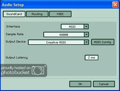

Cargar un efecto de los predefinidos y tocar la guitarra. Pueden ocurrir dos cosas:
Suena Bien--------------> Pues ya está, enhorabuena, eres un hacha!!!
Suena con Retardo------> Al retardo se le denomina latencia. Para solucionar este problema:
Hay q instalarse unos codecs (gratuitos) llamados ASIO.
Descarga:
http://tippach.business.t-online.de/asio4all/A4Av2Ins.exe
Los descargamos y los instalamos. Ahora os leeis este post y seguis sus instrucciones:
Pseudo tutorial ASIO4ALL + Guitar Rig | Músicos | Egel Forum
Posiblemente ya esté solucionado el problema!!!
Si después de hacer esto, ejecutais el Guitar Rig 2 y se escuchan acoples:
Ir a File>Audio+MIDI Settings.
En OUTPUT DEVICE poner la otra opción de la lista.
Yo creo q ya estará todo correcto.

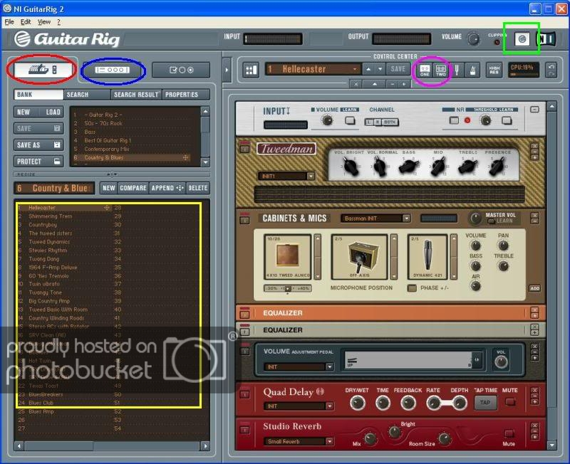

La pantalla principal del Guitar Rig 2 es la siguiente:
En Rojo tenemos el botón para abrir la lista de sonidos predeterminado. Elegimos uno, por su nombre, y tendremos un ampli, unos efectos, etc en concreto emulando dicho sonido.
En Amarillo tenemos la lista de los sonidos predeterminados.
En Azul tenemos el botón para seleccionar "a mano" los amplis, efectos, etc y así crear nuestros propios sonidos.
En Verde tenemos ee botón para activar la emulación del Guitar Rig 2, es decir, el btón para q funcione...
En Violeta tenemos los botones para activar el Tape Deck q nos permitirá grabar una base, grabar un solo. Graba y reproduce. Os añado un Link a un post donde se aclara esto del Tape Deck.
