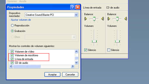

JmFernandez
por el 14/09/2008
"ratele" escribió:
Yo tengo un problema
Conecto la guitarra al PC
Pero en las opciones de sonido de windows tengo el "micrófono" (con un icono de un micrófono) o "línea de entrada" (con un icono con un cable de estos que se dividen en dos -blanco y rojo-)
En "micrófono" sale a la derecha una barra en la que se ve que sube como un ecualizador, si toco la guitarra cuando la tengo enchufada en la entrada de micrófono. Vamos... que la detecta. Pero el caso es que no oigo nada a través de los altavoces
GRACIAS
En el mezclador de windows hay dos opciones reproduccion y grabacion.
Grabacion hasy que activarlo y subir el volumen para que tu pc recoja la señal de la guitarra.
Reproducción hay que "desmutar" el microfono y subirle el volumen para oir lo que esta entrando..
Revisa a ver si van por ahi los tiros..
ratele
por el 14/09/2008
Antes de nada, gracias por la respuesta tan rapida
Tengo el windows vista así que no lo veo así como en las fotos que colgaste
En el mezclador de volúmen sólo me sale una ventana, sin pestañas ni nada, vamos... que solo hay eso, y únicamente viene para subir el volúmen de dispositivo (altavoces) o de aplicaciones (sonidos de windows)
Me sale muchas veces un rollo de Dispositivo de High Definition Audio, no sé por qué me parece que eso es lo que te pone windows por defecto como hardware de audio. Igual es que no pillas mi tarjeta, o que no está bien instalado el driver.
Lo siento, si doy el coñazo, soy un poco patoso pa estas cosas
