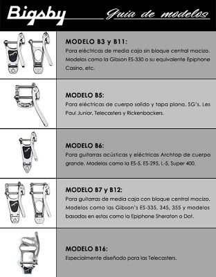

Me mande a traer una Ibanez am73, y aparte del cambio de humbuckers que planeo hacerle (cambiare los 2 por unos Gibson 57 classic, que opinan? :D ),
quiero ponerle un bigsby. El problema es que no se que modelo me conviene, por el tipo de cuerpo que tiene, se que hay algunos para cuerpos planos (telecaster, sg, etc.), y otros para hollow y semi-hollow, hay unos mas grandes que otros, y bueno, haay muchoos modelos y no se cual seria el adecuado.
Si alguien pudiera responderme esa duda, gratitud eterna!!! :D :D

Esta es fácil...
http://www.bigsby.com
y dentro de cada modelo te indica para qué guitarras es.

Justo los que necesito para mi guitarra de cuerpo hueco son B3 Y B11 casualmente los unicos que no encuentro por ningun lado a buen precio, ni Asiaticos de imitación.
Por casualidad alguien vende uno de estos??que no este en compraventa
