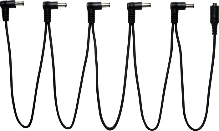

que es eso del Daisy chain, la fuente del pedal alomejor no es muy buena , ya le encargado una a un forero de aquí que las hace el , con varias salidas independientes cada una de ellas.
DavidCMGN
por el 25/02/2016
#6 Conexion en margarita, esto en concreto:
Con la fuente de salidas independientes aisladas seguro que te ira bien ;)
