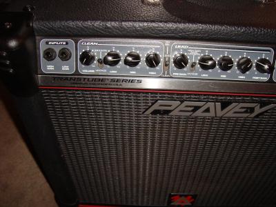

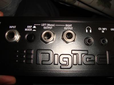

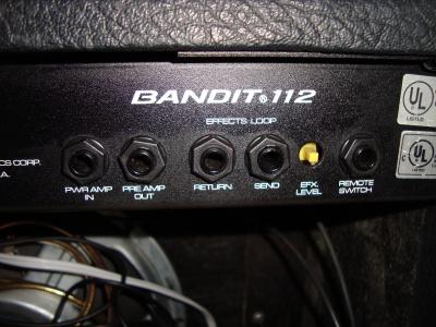

Verán amigos foreros hace poco compré el digitech rp 500, pero tengo una duda soy nuevo en esto, tengo un amplificador peavey bandit 112 de los que se hacían todavía en USA, como ustedes sabrán es a transistores, mi duda es cómo conecto la digitech al amplificador para que tenga el mejor sonido posible?, me han dicho que por el loop de efecto pero cómo hago eso?? me podrían explicar por favor, les adjunto unas fotos espero puedan responderme, la mejor forma de conectar mi guitarra, mi ampli y la digitech

Guitarra=imput de pedalera=output de pedalera=Return del ampli
Saludos!!!

Gracias disculpa otra pregunta el botón que dice "EFX level" del ampli que está al lado del send para que es??
ferargue
por el 02/12/2014
Sirve para subir el volumen de los efectos que metes por el loop del ampli

gracias por la explicación dirán que soy muy preguntón, pero el método de los 4 cables se puede hacer en este equipo y en qué consiste?
