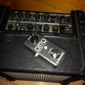

Hola, tengo un ampli Roland Micromicrocube RX y acabo de adquirir un pedal Litto Looper.
El ampli ya tiene sus efectos, conecto el looper al ampli por linea directa y va perfecto pero pierdo la posibilidad de aplicar los efectos del ampli para crear los loops.
Alguien sabe de alguna formula que pueda crear loops aplicando los efectos del Microcube?.
Cualquier ayuda o sugerencia será bienvenida.
Gracias de antemano.

Quise decir pedal "DITTO LOOPER" en lugar de Litto.

No puedes hacerlo en este caso.
El looper va al final de la cadena y antes del ampli, por lo que todo lo que grabas en el looper va al amplificador y RECIEN alli se colorea la señal con los efectos.
guitarra ------->looper------efectos ampli.
Para hacer lo que quieres tendrías que tener un amplificador con lazo de efectos.

Gracias socio, me queda la alternativa de poner el Pocket Pod antes del looper.
Guitarra -> Pocket Pod (utilizando sus efectos) -> Looper -> Amplificador.
