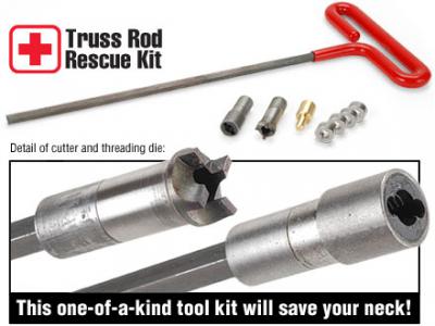

También existe un kit de stewart macdonald , pero no se sí valdrá la pena para tu caso. A lo mejor terminas antes llevándola al luthier, pide presupuesto

El kit de stewmac no sirve si no se puede quitar esta pieza.
