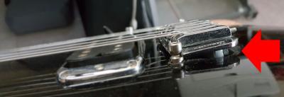

Hola.
Les comento que le hice un cambio de cuerdas a esta guitarra y solo con poner las cuerdas nuevas y apretar un poco, presenta este levantamiento en el puente. Repito, ni siquiera están apretadas, es decir, no he afinado.
No es la primera vez que me ocurre solo que la anterior me dijo el luthier que era porque le puse un calibre mas alto (y me cobró un buen $ por algo de 15 mins), esta vez es el mismo calibre que tenía, eso si, paso un rato sin cuerdas.
Alguien podrá ayudarme diciéndome qué debo moverle para ajustarlo?
Gracias.

Debes apretar los tornillos que fijan la pieza que sostiene los muelles, en la parte trasera del cuerpo, bajo la tapa rectangular. De a poco y parejo .
Afloja un poco las cuerdas o al aumentar la tensión puedes cortarlas. Afina y comprueba la altura. Así las veces que sea necesario hasta llegar a dejar el puente paralelo.
