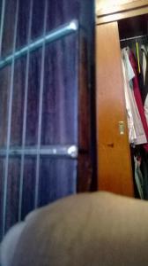

Hace unos días encontré este desnivel en uno de los trastes, ¿Cómo lo arreglo? Gracias
Tariu
por el 15/08/2014
Qué desnivel exactamente? que has enfocado a las camisas en lugar de a la guitarra :D
La marca en el traste que quiere intuirse o a qué te refieres?
Gearaxyz
por el 15/08/2014
Si, esa marca en el traste, esta hundida y no me permite hacer bendings D:
Tariu
por el 15/08/2014
Pues habría que lijar trastes hasta eliminar la marca.. o sustituir ese traste y nivelarlo a la altura de los demás.
La segunda opción es la más indicada, ya que no le quitas vida innecesariamente al resto de trastes, también es más delicada... hay que tener un mínimo de herramienta adecuada para extraer el traste sin dañar, aunque si la marca no es excesivamente profunda se puede hacer la primera también, que ahí ya no se alcanza a ver
En prevención para futuras marcas, aguantar menos tiempo las cuerdas para que no se oxiden y no hacer tanta fuerza al tocar, que esa suma es la que provoca esos problemas.
