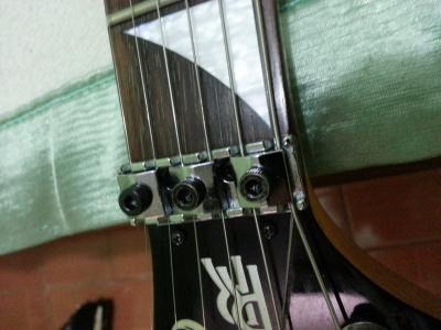

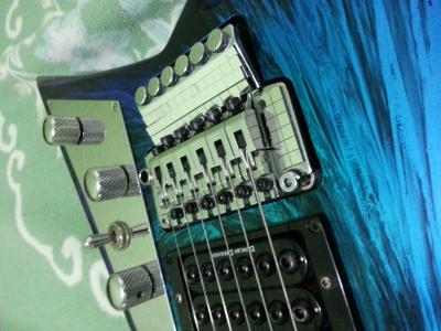

Buenas! Bueno la cosa es que tengo una jackson que trastea en la 6 al aire y creo que es la cejuela porque la altura de las cuerdas es 2, 1mm en la misma y el alma no creo que sea debido a que si presiono el 1er y ultimo traste es menos de 1mm lo que hay por lo que me parece que la curvatura es correcta, además está bien afinada la guitarra.. He leído un par de post donde explican como ajustar cejuelas pero mi cejuela es diferente, es con allen y no he encontrado como en internet :D, podría ayudarme con el tema? :P
Eh puesto un par de fotos.

Ha sido de repente o siempre te ha trasteado? Porque no creo que de la noche a la mañana una cajuela de metal se desgaste tanto como para trastearte...has cambiado el calibre de las cuerdas o de afinación recientemente?
