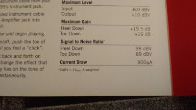

Hola Ricard Marza, te dejo aquí unas fotos.
La primera es del manual oficial de dunlop la cual nos dice que el consumo de corriente es de 900uA, 900 microamperes lo cual no es nada.

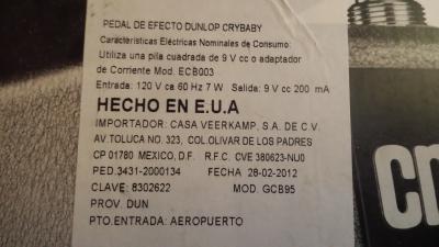

La segunda es de una etiqueta que le pegaron en la caja a mi pedal la cual dice que se debe de poner una fuente de 200mA.

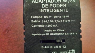

Y la tercera imagen es de mi cargador el cual da 1200mA con eso me da para alimentar 12 cry baby sin problemas! :ok:
Pero respondiendo a tu pregunta, el consumo del cry baby al menos del GCB-95 es de 900uA osea 0,9mA, pero siempre es recomendable tener una fuente mayor por eso en la etiqueta viene 200mA.

Aaah vale muchas gracias es que tengo la fuel tank junior de t rex y solo da 120 mA por salida porque yo para los pedales que tengo es suficiente pero como me estava mirando un wha pues me entro la duda de a ver si lo compro lo enchufo y no va jajajajaa xD
