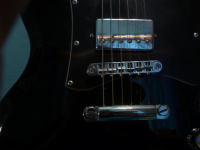

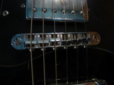

Buenas. Paso a contarles el problemilla de ajuste que tengo en mi SG. La cosa es que tengo la segunda cuerda (Si) un tanto más abajo que las demás. Puedo bajar o subir el encordado lo que quiera, pero la cuerda en cuestión siempre se mantiene un poco más abajo, mueva para donde mueva el resto, ella siempre acompaña más abajo.
Por intuición pienso que es un tema de las selletas, asì que quisiera que me dijeran cómo ajustarlas o realizar un quintado (creo que así se le llama) para que la cuerda esté al nivel de las demás.
Desde ya, gracias por su ayuda y atención.

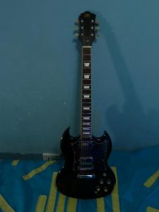

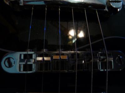

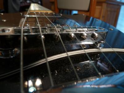

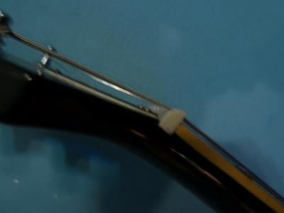

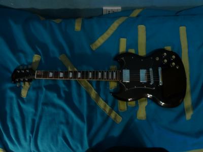

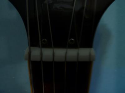

Aquí van las fotos:
guitarrista95
por el 12/11/2011
No me dejaba subir el resto. Ahora sí:
