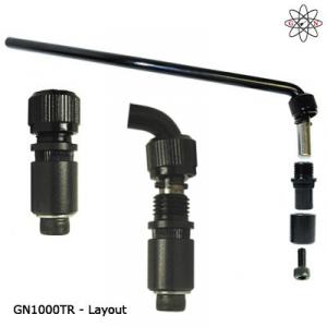

#3 justamente ese es el tornillo del que hablaba pero no tiene mira la foto es como el que tiene mi floyd

Pero una cosa es el tornillo que fija el soporte de la palanca a la base del puente.. y otra cosa es que la palanca gire una vez apretada... son cosas diferentes que no tienen relación entre ellas, a tí que es lo que te falla exactamente?

Acabáramos... tu puente no tiene ese tornillo, porque no es ese puente, así de fácil, esos tornillos los llevan los puentes con palanca a presión, no roscada como la tuya...
A tí te toca el invento, si el teflón no te va, pues muelle y si no una arandela de goma metida en el hueco de la tuerca de la palanca, para hacer lo mismo que el muelle... presión hacia arriba, además que la goma te frena el movimiento y te ahorras que se te caiga el muelle mientras quitas o pones la palanca
Las arandelas toroidales de fontanería te pueden ir bien para eso, poniendo un par si fuesen muy pequeñas, pero además suele haber variedad para encontrar alguna que te cuadre sin tener que recortar mucho
