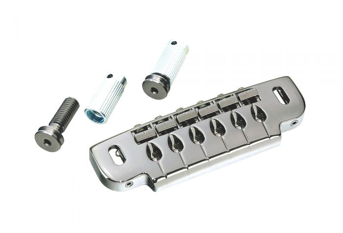

Según tengo entendido, para ajustar el quintaje de una guitarra es necesario poder modificar ligeramente la longitud de las cuerdas, ya que en función del grosor/calibre de las cuerdas es necesario corregirlo un poco.
Pero en guitarras que lleven este tipo de puente como se hace? No veo ningun tornillo que se pueda mover. Supongo que las guitarras acusticas y españolas tienen el mismo "problema".
Espero que la foto no sea demasiado grande:

Hola, ese es un puente compensado.
No existe regulacion posible, lo unico que puedes hacer es poner un juego de cuerdas nuevo cuando notas que se puede haber ido el quintado.
Al cambiar el calibre, tambien puede haber minimo desajuste en el quintado, pero como va a ser igual en todas las cuerdas, en la practica no vas a notar nada.

Muchas gracias. Supongo que si el desajuste es mayor ya es cuestion de tocar el alma de la guitarra

No es muy efectivo eso del alma... pues el ajuste correcto del alma se hace en funcion a otros parámetros, y no el quintaje.
adaptar el alma para que la guitarra "quiera quintar" podría suponer dejar un ajuste incorrecto en tu guitarra, al puto de hacerla intocable.
Si tienes problemas de quintaje con el se puente porque quieres utilizar otros calibres u otros ajustes distintos a aquellos para los que fue diseñado, lo mejor es cambiar de puente.
Existen "puentes con cordal y selletas" sin necesidad de instalar un tailpiece distinto.
Otro tema sería saber el ancho exacto para ver si se pudiese adaptar.

Hola. Esos puentes suelen llevar dos tornillitos que son perpendiculares a los que lo fijan a la guitarra (los grandes)y permite separarlos de ellos para corregir las distancias de quintaje . En el que ha puesto Frasco se ven claramente . Por lo que basta (en teoría) con buscar el quintaje de la sexta y la primera y las demás por la compensación deberían quedar quintadas más o menos.

Lo he encontrado. Son puentes wraparound por si quieres buscar mas info y fotos

Muchisimas gracias a los dos por la información. Esos tornillos los llevan todas las guitarras con ese tipo de puente?
Y una cosilla mas, ¿Que ventajas sonoras tiene este tipo de puente que no tengan los normales tipo ABR?
