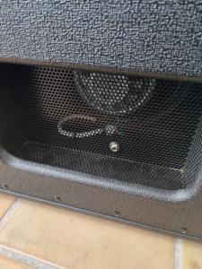

#1 Lo mejor lo que te dicen los compañeros, un jack hembra de 1/4 y adaptarlo en la trasera del combo, así lo tengo yo. Ademas le he puesto una ficha de empalme para cuando quiera cambiar de cono sea más sencillo.

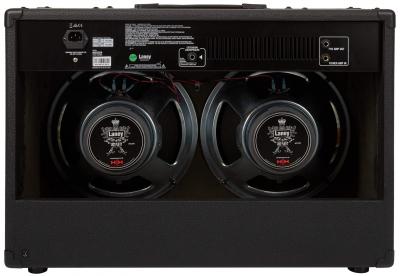

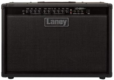

Buenos dias,
Este ampli tiene entrada de 8ohm? me parece que si... Laney LX120RT 2x12
Me podeis asegurar?
Gracias
Linux User.
por el 11/10/2022
Es una salida para conectar una pantalla externa. No es una entrada.
