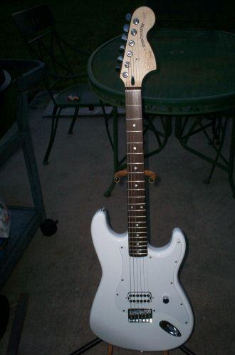

Hola a Todos tengo una Squier Strato y querría colocarle una humbucker en el puente y quitarle las otras dos y también si es fuera posible quitarle las perillas del tone y el selector de pastilla(claro está) quería saber si es posible hacer esto y como se haría!
me gustaria que quedara algo asi como en la imagen:
Os agradeciria mucho que me ayudarais :)

pues solamente seria concetar el circuito de una pastilla un volumen y al jack, vamos eso es logica ademas de que tendrias que cambiar el golpeador no es mucha ciencia :D mira : http://www.seymourduncan.com/support/wiring-diagrams/schematics.php?schematic=1hum_1vol nada mas sencillo que eso suerte :D

Pues es como te ha explicado stak_a la circuiteria es bastante simple de realizar, lo siguiente a trabajar seria hacer la cavidad de la pastilla (si no la tiene echa) para el humbucker, despues tienes que conseguir un golpeador para ese tipo de distribucion que deseas, o bien lo compras o bien te lo construyes con las caractericticas que quieras, hombre en principio no parece que sea compliado realizar, solo necesitas pues las herramientas adecuadas y paciencia a la hora de realizar el trabajo, espero que te sirva de ayuda, salud y suerte, si lo realizas espero ver alguna foto, chao.

Quiero saber cuales son los pasos que debe seguir detalladamente para colocar una humbucker en el puente a una stratocaster quitando las dos pastillas de arribar y los pontenciometros de tone! :
-Cabes que debo soldar y donde debo soldar
-resisitencias que colocar
-elementos que quitar
stak_a
por el 25/02/2010
ahora si entiendo :D!!! . mira primero que nada quitale el golpeador y ve si tienes espacio en el puente para que entre la pastilla si no vas a tener que agrandar la cavidad. vas a tener que quitar todo el golpeador y desecharlo a menos que quieras consevar... na olvidalo si quieres quedatelo pero ese ya no sirve vas a tener qwue acer otro solo con un orificio para el volumen y modificarlo para que tenga el tamaño de la pastilla que quieres poner, resistencias para poner ninguna todo como te lo puse en el diagrama (bueno yo no pero como va en el diagrama) y pues es todo ahora que si vas a a cer eso aprovecharia para darle servicio completisimo desde limpiar todo lo metallico asta apantallar quita el golpeador para ver como esta ya me explique??

el cuerpo ya tiene un agujero donde cabe la humbucker,
mira he encontrado esto: http://www.squierguitars.com/pdf/current/Strat/Bullet%20Strat%20with%20tremolo-%20Service.pdf
tendría que quitar todo ?? o como haría?
(hay algún tutorial donde lo expliquen paso a paso para no confundirme ??)
stak_a
por el 25/02/2010
pues si en teoria tendiras que quitar todoooooo solo dejar el jack y un potenciometro para el volumen y no no creo que aiga tutoriles para acerlo o almenos no los e visto
