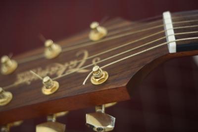

Hola guitarreros, en principio mi duda es bastante ridícula, o no, bueno lo que quiero saber es el número de veces que debería estar enrollada en el clavijero, a que me refiero pues a la siguiente imagen, a ser posible de cada cuerda, porque eso de enrollarlas todas el mismo número de veces que las demás me parece un poco descompensado, debido a que de la más gruesa a la más fina existe una diferente tensión, gracias.

No hay un mínimo ni un máximo de vueltas. Las que quieras en cada cuerda. Puedes enrollar todo lo que sobre en la clavija o (lo más común) darle 3 o 4 vueltas y cortar lo que sobre.

yo lo que hago es esto
6ta 2 vueltas
5ta 2 vueltas
4ta 2 o 3 vueltas (dependiendo el calibre de la cuerda
3ra 2 o 3 vueltas (nuevamente dependiendo del calibre)
2da 3 vueltas
1ra 3 vueltas
No es muy recomendable ni estetico desde mi punto de vista enrollar todo lo que sobre en el clavijero, espero te sirva de ayuda

El calibre que tengo colocado en la guitarra es de 010, entonces¿ cuantas vueltas debe tener la cuerda en la 4º y la 3º?

Con una buena colocación yo creo que las cuerdas entorchadas quedan totalmente aseguradas con 2 vueltas y las no entorchadas con 3.

en ese caso le daria 2 y media a la 4ta y 3 a la tercera, espero tengas suerte
