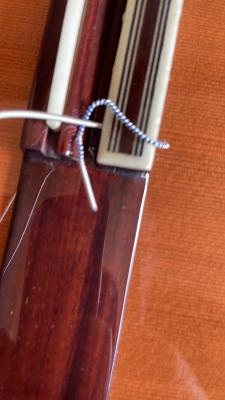

Colocacion cuerda Parte blanda, clavijero i puente?
Roy
por el 03/05/2024
Esta parte de la cuerda que es azul y mas maleable va en el puente como se muestra en la foto o va en el clavijero de la guitarra?
Mercader
por el 03/05/2024
Si lleva esa parte blanda, que no todos los bordones la llevan, pues si quieres la colocas en el puente, aunque no es obligatorio, para alguna cuerda como la sexta puede ponértelo más fácil hacer las vueltas. A mí no me gusta hacerlo así y pongo la parte blanda en el clavijero. También en algunas marcas sirve para identificar la tensión de las cuerdas, dependiendo del color es una tensión u otra.
Y ya puestos... A las tres primeras es conveniente hacerles un nudo o quemarles un poco la punta que va a ir en el puente, para que si se escurre no salte y te haga una marca en la tapa. Todas mis guitarras españolas tienen la dichosa marca:(
