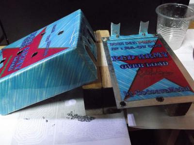

Me lo pidió así!!! de rallitas celestes y su estrella RUSA ROJA!!!!! el original es todo rayas plomas estrella ploma y fondo crema, las perillas plomas; es lo único que tiene del original jejejeje!! a mí me gusta como quedó!!! y eso que le falta el resinado que ya va estar pa mañana!! todo de espejo, único!!
No es de regalo me tiene que pagar mis 220 verdes!!!

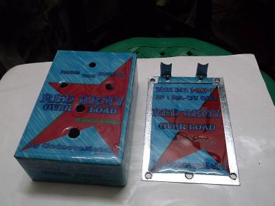

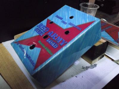

Aparte de mi amargura; pes da coraje!!! les brindo mi placer, ya casi terminado pa que terminen de BABEAR!!! jejejejeje; las dos primeras son al secar la resina con tapa; se me ocurrió imprimir a color la fecha de nacimiento del engendro; su código y número, va mi firma el LOGO y mi MARKA; en la tercera está en todo su explendor antes de armarlo por completo; qué tal!!!:
