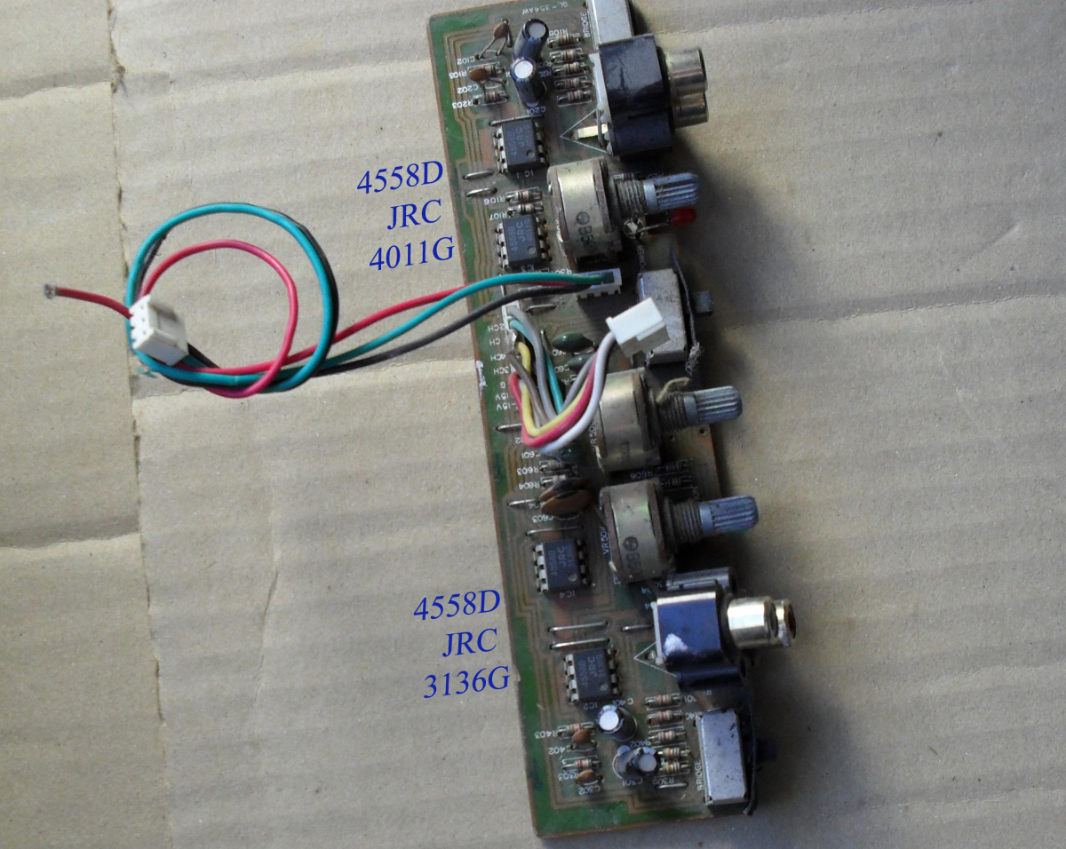

Haciendo limpieza en el trabajo encontré esta plaquita que estaba para votar a la basura
Son patas negras? :enamorado: el tema es que los adopté con mucho cariño :D
godsavemetal
por el 26/06/2012
AHHH! que buen hallazgo, te recomiendo que los desueldes com mucho cuidado con un succionador de soldadura y le vayas soplando al desoldar para que no se recaliente el monolito del IC, tómate tu time no te aloques por sacarlos!! poco a poco como operar a un paciente y sacarle las tripas jejejeejeeeeeeeee!! los potes son dobles LEO 50K pero no se de qué tipo son esos (A,B o C) son pa los pedales de alta gain que tiene pote doble en el MIDDLE!!!
Veo tres interruptores!! son smples o múltiples, sin son multiples de tres etapas es pal SANS AMP!!!
Ummm las resis son de 1/8 rescatables, unos MYLAR por ahí y los electros, algunas lentejitas; bueno hasta los cables diría yop jejejeje!! PROVECHO con tu hallazgo!!!

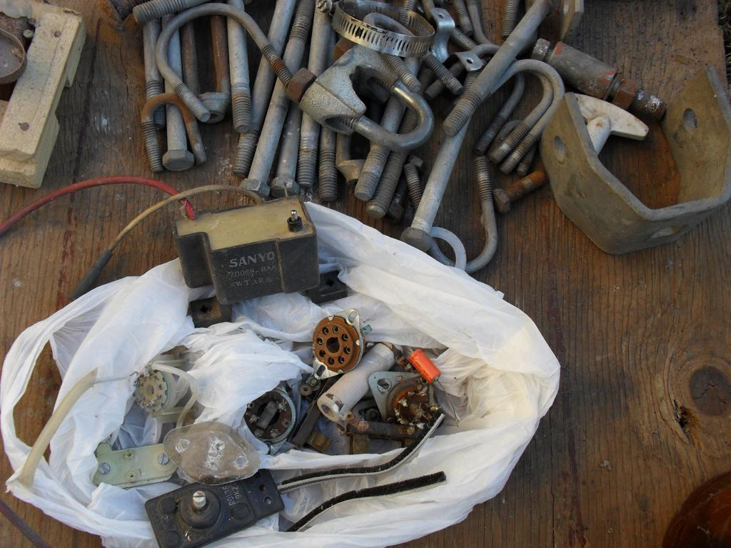

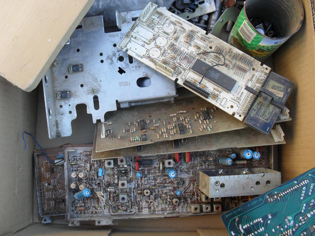

steve_rockforever
por el 28/06/2012
La basura de uno…
El tesoro de otro

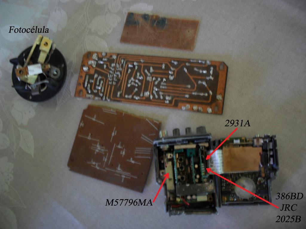

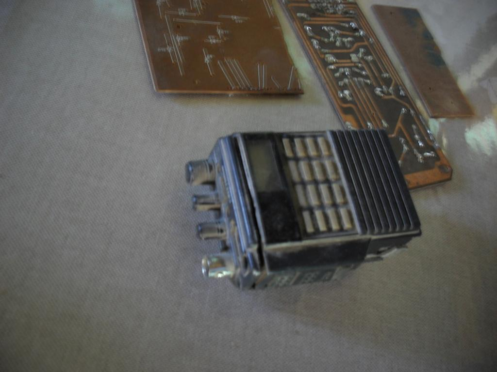

Con esa bobina de la fotocélula, se puede hacer un mic para guitarra?
La Yaesu que rescaté del tacho :p
Mitsubishi M57796MA? :|
La PCB vieja esa raspada, es de cuando me iniciaba y no me animaba
a hacer las mías, por lo tanto retiraba las pistas, dibujaba el diagrama,
agujereaba, colocaba componentes y por debajo unía con cables. :oops2:
godsavemetal
por el 28/06/2012
Si el alambre de la bobina es de 0.2 mm tepuedes hacer el infinite sustain publicado ene ste foro!!
el 486 es un amp no veo sies m4 de todas no te sirve de amplo pal sustain pero sí pa numerosos engendritos, como en BONE CRUSHER o mi mítico DEV/NULL!!! el rompe ventanas!!!!!!!!
si los condensers de la radio vienja los que son axiales sirven (mídelos con un polímetro) pueden ser para un FACE!!! uno de 22uf y una de 2,2uf 16v taría macanudo haces un FACE copy exacto!!!! ummm te faltarían los tranies de Ge, no te preocupes hay una versión de silicios con los BC108/109 de cápsula metálica, yo lo tengo hecho en las dos versiones suenan macanudo, por su que el de Germanios es increible!! la viola se toca sola!! ajjajajaaaaaaaaaaaa!!!
Pa termimnar veo unos sockets pa tubos ummm amplo valvular tan pidiendo o un OD/dist valvular puede ser o un pre valvular con dos ecc83!!! úchale tengo tantas ideas pa eso!!! y yop sin time pa serme uno jejejjeeeeeeee!!!!!

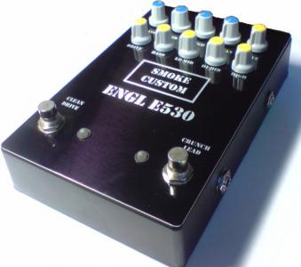

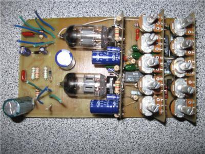

godsavemetal
por el 28/06/2012
Tremendo pedalazo acá su caja terminada, son dos pre en uno; uno con un preset otor lo modeas a tu gusto!!!
