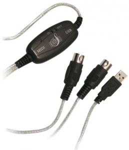

Hola, Compre el cable midi usb http://www.windowsphonesupport.com/images/USB%20Midi%20Cable.jpg y pretendo conectar mi pedalera a la pc. bajé el programa de la pagina de korg y la pc me reconoce al cable como "dispositivo de audio"
conecto el in del cable en el out del pedal y el out en el in, enchufo todo y al abrir el programa me aparece "midi comunication error ocurred" "check de cable and midi interface"
en midi setup tengo puesto tanto para mi in port como para midi out el "dispositivo de audio usb" (en el midi out me aparece tmb para elegir el "dispositivo de audio usb (2)"
cuando muevo el pedal de expresion del pedal la lucecita de la interfaz de "in" se enciende.
Sin embargo no me funciona nada, pq deberian cargarse los bancos del pedal al programa automaticamente no ? ademas de q me salta ese error q les mencione arriba.
¿alguno me podrá ayudar ??!
liquidtension
por el 04/01/2014
Hola, creo que el problema que tienes puede ser el cable.
Yo tuve que comprar un Roland UM 1G, porque no habia forma de que la pedalera se comunicara con el PC, como este:
http://www.roland.com/products/en/UM-1G/images/top_L.jpg
Los cambios de presets, edicion, etc...son a tiempo real, es decir, cuando estas nombrando un nuevo preset desde el PC, por ejemplo, verás que la pedalera al mismo tiempo cambia el nombre en el display como si lo estuvieras haciendo desde la misma pedalera.
Ese cable que muestras, me dió problemas con distintas pedaleras y racks, tengo bastantes cacharros y no habia manera, es decir que el Korg no tiene culpa del error de comunicación (siempre y cuando coincidan los canales de envio, es decir que si la pedalera está configurada para enviar/recibir datos desde el canal 1, por decir alguno, el PC debe estar igualmente en el canal 1).
Lo dicho, cambia de cable y seguro te funcionará.
Saludos!
en la pedalera tengo q setear algo para hacer la conexión? no entendi bien lo de los canales.
muchisimas gracias
y q pena, pq entonces compre este cable al pedo
liquidtension
por el 05/01/2014
Claro que sí, como en todos los aparatos digitales con posibilidad de transmisión via Midi, debes indicar al aparato en que canal recibir y enviar datos.
En la Korg, debes indicarselo tambien, aunque por defecto si no me equivoco viene el canal uno como predeterminado, puedes variar este canal a mano desde los botones de control (no sé si está en el menu global o algo así, tengo tantos cacharros que de cabeza ahora mismo no recuerdo) busca un mensaje del tipo "MIDI CH" y mira que numero le sigue, debería ser el mismo que el del programa del PC, así de sencillo.
bari_helloween
por el 07/01/2014
si, es de esa manera, lo puse en el channel 1 , lo mismo q seteado en el programa de korg de la pc, pero sigo con el error de comunicación.
este cable no debe ser compatible, te agradezco mucho la ayuda
:( estoy frustrado, !
liquidtension
por el 07/01/2014
estoy frustrado, !
De nada compañero, por desgracia, aprendemos a base de errores y a veces dinero mal gastado, para otra vez no se te olvide preguntar antes y asi evitas pasar por estos malos tragos.
Un saludo!
