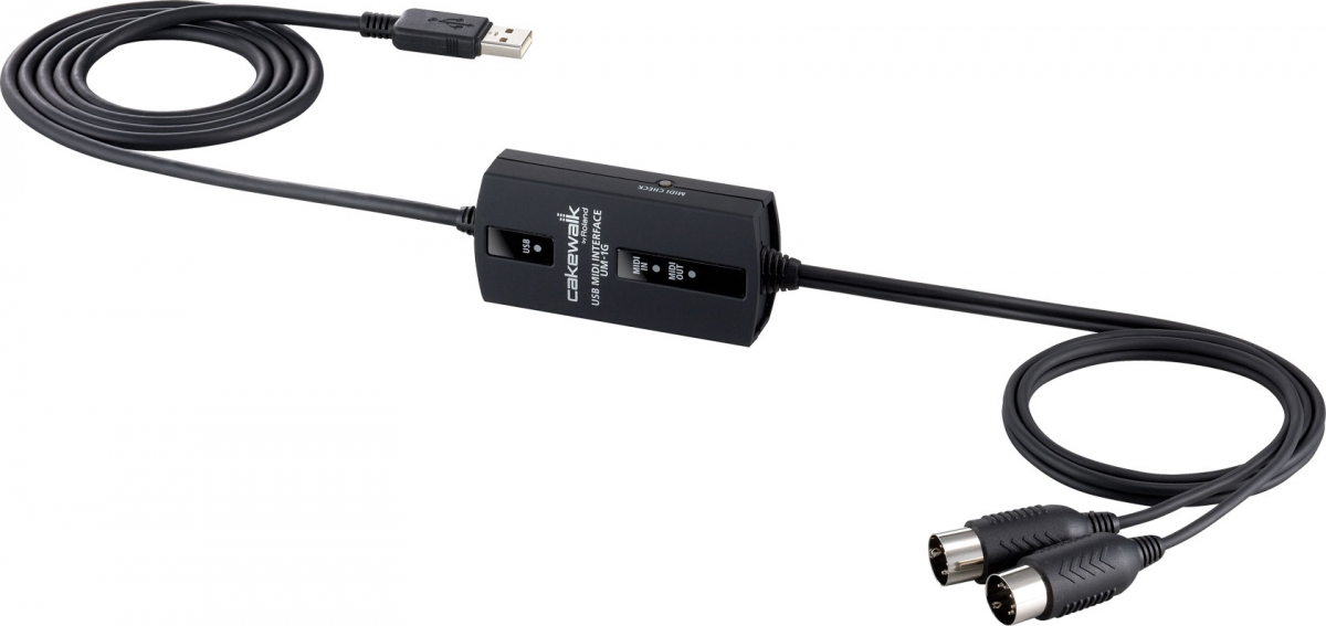

Buenas! alguien sabe como hacer para conectar la pedalera korg ax3000g a la pc? tengo windows 7 64bits y el cable midi a usb, pero cuando abro el programa ax3000g sound editor en las opciones MIDI no hay configuracion q no me largue error "MIDI communication error occurred. Check the cables and MIDI interface"
Lei por ahi que es por los drivers que los que instala de fabrica son para windows xp, y la verdad no encuentro que drivers ponerle si alguien me ayuda se lo agradeceria (tambien lei que puede ser problema del cable pero es el unico que consigo)

Compañero, si lees aqui:
http://i.korg.com/services/KorgCompatibility_Windows.pdf
verás en la pagina 2 de este folleto que el korg ax3000g Editor, es incompatible con windows 7 y 8
la unica solucion es tener un ordenador preparado con windows xp.
Supongo que al ser una pedalera fuera de mercado no se han preocupado en actualizar software...

probe en un equipo con windows xp sp2 y tampoco funciona, me tira el mismo error
liquidtension
por el 26/02/2015
Yo tenía el windows xp sp3 y un cable roland como este:

no se donde esta la incompatibilidad del korg ax3000g Editor, pero ami me esta funcionando muy bien con win 7
