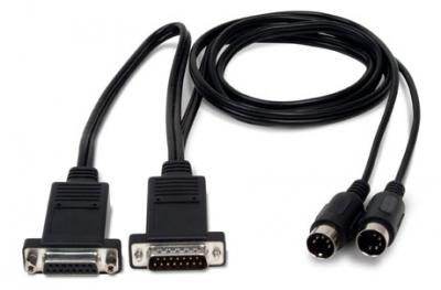

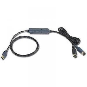

Mira, por lo que yo sé, tienes que tener uno de estos dos cables:
El primero es un cable MIDI-PIN de los que se conectaban al puerto joystick y el otro es MIDI-USB, pues eso conectado por USB, con eso podrás transmitir la información del pc a la pedalera, eso sí, tienes que tener el programa de la pedalera instalado. Ahí va.
Saludos compañeros!! :brindis: :brindis: :saludo:
