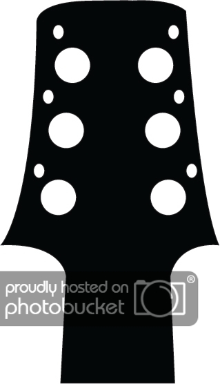

Otra cosa, como se si los clavijeros que compre le serviran a mi guitarra ahora? y no solo me refiero al hueco en el que se inserta el clavijero, sino al angulo en el que estan hecho los huecos en los que se atornillan los clavijeros....es que noto que los que tiene mi guitarra no cocuerdan con ninguno de los que vea en la web...por lo menos eso creo...estan a la izquierda arriba del hueco del clavijero, ahi es donde deben estar??
EDIT: Algo asi es mi clavijero....disculpen la mala ilustración, pero lo hize rapido, :p
Esa seria la parte de atras del clavijero....sobre cual esoger, estoy entre Gotoh y Sperzels, los Sperzel segun una foto que vi, parece que no necesitan tornillos, es cierto? Otra duda, no existen Sperzels de un radio mayor a 12:1? 16:1 o 18:1 seria bueno....gracias!
