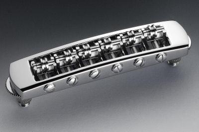

ya que has colocado un Bigsby deberías de cambiar el puente por un roller y si a eso le sumas un cambio de cejuela de hueso bién ajustada aciertas de lleno
