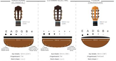

Que modelos pondrían existir en guitarra clásica, o en guitarra con cuerdas de nylon (guitarras de caja hueca) que tengan un mastil redondo? Fluido como en una eléctrica.
He probado en tienda una alhambra CT (caja estrecha) la z nature, porque no la tenían en otro modelo, y me resulto muy fluida (aunque según el catalogo de la web tiene las mismas dimensiones de las otras).
Mil gracias

Hola, que tal?
Cordoba tiene una línea denominada "Fusión" que presenta mástiles con perfil tipo C y, además, radio en el diapasón (lo habitual en instrumentos clásicos es el contar con una pieza plana). Está mucho más cerca de un instrumento acustico o eléctrico en este aspecto.

Mil gracias! Buen dato.
Me quede rayada al comprobar lo fluido que era el mastil de esta alhambra CT. La note incluso mas fluida que la godin!!!
Teoricamente en las alhambra todas tienen las mismas medidas de mastil salvo las crossover.
Contacte con alhambra y me indicaron que aunque sus guitarras tengan las mismas medidas, entre un año y otro pueden tener diferencias como esta que no figuran en la web.
