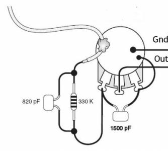

Preamplificador simple.
Hola Gente, resulta que he estado construyendo una guitarra semi hueca a la que le voy a poner cuerdas de nylon y un Mic acústico o un piezzo. Quisiera construir una pre amplificador sencillo con dos controles, volumen y tono, como si fuera una guitarra eléctrica.
Existe algún circuito de algo así?? Se que tendría que tener alimentación activa, pero quisiera que por delante la guitarra tenga dos potes como podría ser una guitarra eléctrica.
MIL GRACIAS
frasco
por el 20/11/2023
Hola amigo... sin duda con un circuito activo podrías tener mas control. La tendencia actual es a hacer en acusticas el montaje menos invasivo posible y de dejan los previos como componentes externos.
hace tiempo posteé este circuito pasivo para volumen con un piezoelectrico generico. bastaría con implementar un control de tono para tener lo que buscas. (condensador y pote tipo tono de una telecaster para completar el cirucuito).
