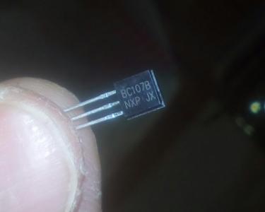

A mi el de germanio me suena cojonudo, y el de silicio pedí a los chinos una remesa de BC108 y me han llegado BC107 y no se que coño pasa que no consigo que funcionen, no se si no valen, están mal o que cojones, midiendo con el positivo creo que es en la pata del medio con el polimetro en diodos me da en las patas de los lados entre 600 y 610, no se que quiere decir, creo que el colector está en la pata que da el valor mas alto y parece que son valores normales para un transistor de ese tipo, pero bueno, a ver si me paso por la electronica y pillo unos 108 en condiciones.

El bc107, 108, y 109 son iguales, tan solo cambia un poco la ganancia y relación señal/ruido.
Bajate el datasheet y comprueba que las patillas sean las mismas porque no me extraña que te hayan mandado falsos

#17 creo que las letras están bien, pongo una foto para que lo veais.

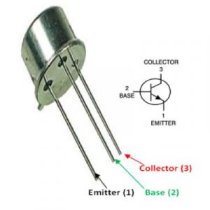

Ves como sabía que te habían colado falsos, tengo un montón de bc107, 108 y 109 y este es su aspecto

si chapuzator yo tambien tengo 109 y es encapsulado.
Hay articulos que advierten de las malas artes de serigrafiar de nuevo trans de uso comun o meterte en un lote grande truños
chapuzator
por el 11/03/2020
Me cago en to lo que se menea con los chinos filipinos, sabia que no iban a ser los buenos, estaba harto de buscar el dataseed ese o como se diga para ver donde tenian el colector y me salian metalicos como los que poneis vosotros, gracias chicos, espero que no me la cuelen con los electroliticos que he pedido para cambiarselos a mi amado marshall 5210.
