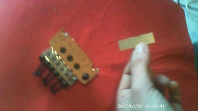

Pues estaba desmontando los saddles de mi floyd rose y de pronto se ha caido una chapita que supongo ira colocda debajo los saddles 2,3,4 y 5. ¿Alguien sabe de donde se cayo la chapa? Es muy fina, dejo una foto...

Esa laminita de metal va justo debajo de los saddles, tambien suelen poner la misma laminita o pedacitos de ella debajo de la cejilla de bloqueo, es para solventar situaciones de trasteos y quintajes, simplemente elevando mulimetricamente hasta lograr que desaparezca el trasteo. tal parece que en tu instrumento solo necesito una. Saludos.

#2 Muchas gracias por la respuesta, la he colocado debajo de los saddles 2, 3, 4 y 5.

Ahí es donde va, efectivamente, es una lámina que se utiliza para cambiar el radio de las selletas del puente al no tener regulación individual de altura
