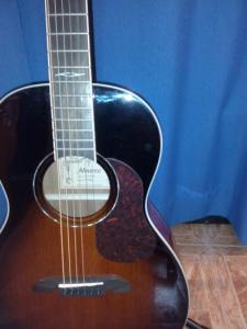

Bueno, esta guitarra va cogiendo carácter. Le he puesto un Tortoise pickguard, partir do de uno que tenía por ahí de Steward Macdonald. Y con paciencia y un buen cúter afilado y un poco de lija de agua se ha quedado muy bien. Otra cosa es que os guste. A mi sí, quenlo que valem. Ahora estoy esperando una pastilla LR Baggs M1A y ya se puede estrenar como Dios quiere y manda... Un saludo.

jeje pues a disfrutarla...tiene una pintaza....ya pondras algo a ver como suena,y de discutir na hombre,si ya aprendi mas en un post de lo que aprendi en cinco meses...eso no tiene precio,saludos

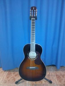

Me lo paso igual o más preparando mis guitarras que tocando con ellas. Me puedo pasar semanas dejándolas a mi gusto. Hasta que ya digo. Así... Aún le queda un poco de cerdeo. Pero no le voy a subir más la altura, esta es para fingerpicking... (En realidad tocó como el culo, pero yo lo intento...)
