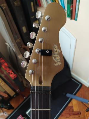

A mí hace poco me ha llegado esta strato, la cejuela es tipo LRS, creo que es Wilkinson y el retenedor de la pala también es roller. No soy mucho de dar palancazos, aunque alguno he dado por probar, y aguanta la afinación perfectamente.
