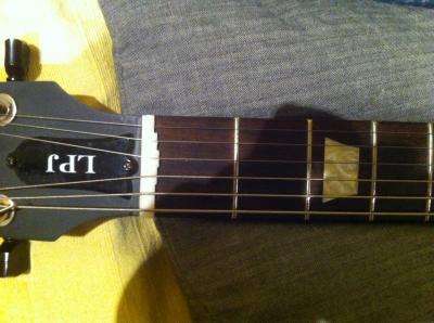

más o menos me ha dicho que me la impresión me saldria por unos 15 euros, pero que tengo que corregir mi diseño, a ver si consigo que no de errores.

Bueno, puedo deciros que ya la he imprimido!! pero gratis en casa de un colega, con todo me he motivado y he diseñado una guitarra entera, no para imprimir si no para fresar, si teneis alguna duda o quereis información a cerca de como hacerlo os contestaré encantado.

Ahora el tema es ver el tono que haya cogido la guitarra... y la durabilidad y mantenimiento de la afinación que pueda tener esa cejuela... ve informándonos :D

por supuesto, por ahora la llevo puesta y suena igual que la anterior, lo que sí me gustaria imprimirla con más calidad. La verdad me he motivado mucho con el tema :))
