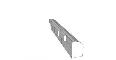

Que os parece?
Otra duda, la altura de la cejuela de las primeras cuerdas deberia ser de 2.2 milimetros, para simplificar lo he hecho igual para todas, eso lo podrá rebajar mi luthier a mano? Igual que los surcos para las cuerdas?
Muchas gracias!!
Si quereis el archivo .obj (directo a impresora) me lo podeis pedir ;)

Metillico
por el 28/01/2015
#10 Me meto en un campo que no domino, pero pienso que seria la forma más lógica de hacerlo.
