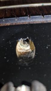

No sé si la llave que me entregaron con la guitarra era muy grande o si la usé mal, pero el punto es que la tuerca del alma está completamente lisa y no gira.

Alguna imagen vendría bien para hacer un diagnóstico primario.

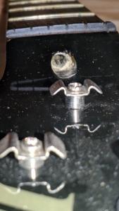

Acá adjunto algunas fotos. No se ve muy bien.

bueno, si no tuviese mas remedio, en ultimo extremo y si fuera para mi:
con una hoja de sierra fina para metal le haría dos surcos en los laterales de la cabeza enfrentados para meter un destornillador plano ancho.
Este método lo utilizo para saca tornillos jodidos que se me han descabezado.
seguro que alguien tiene un recurso mejor
