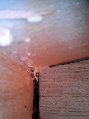

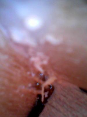

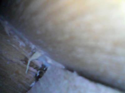

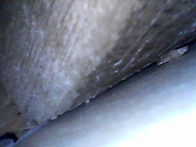

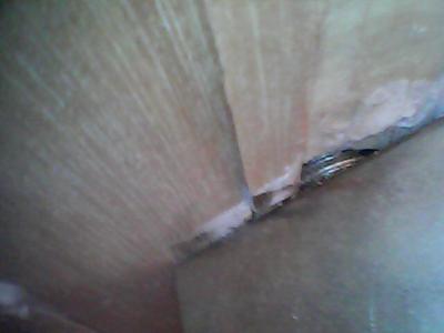

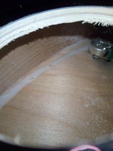

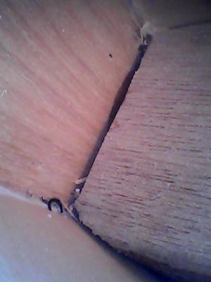

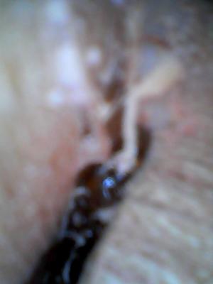

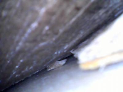

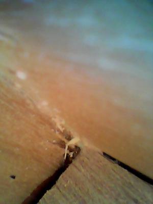

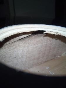

Hola de nuevo..... ya metí la camarita de marras. No era de las buenas, y el autoenfoque con ls paredes en ángulo y del mismo color no iba fino. Mas de 60 fotos del interior y un30% insevibles y casi el resto desenfocadas. Desde luego había algo en la esquina... que aún no se qué es! puede ser algún desde algún tipo de silicona oscura a un murciélago hibernando....
newarna
por el 27/02/2020

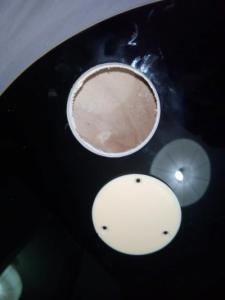

Así que he tirado por la brava. Ahora puedo mirar, tratar y sellar esta zona, y aprovechando le meteré un Varitone.
Voy a gasear a los posibles bichines (Que creo que no tiene), a sellar y marcar en rojo los agujerillos de carcoma que se ven, y de paso a rellenar con titebond rebajado con agua caliente las uniones entre tapas y bloque central, que son generosas.

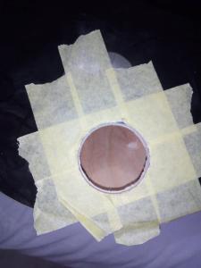

Te recomendaria que antes de dar matabichos, yo creo que te pueda valer cualquiera de los que te han dicho los compañeros, te hicieras tu minicamara de gas, tapando las salidas de aire, asi al acabar si dejas impregnado y tapas, se te concentraran los gases, y creara tu camara de terror.
Al ser tan poco volumen, no creo que necesites dar demasiada cantidad del flux que utilices, y si dejas cerrado, con cinta carrocero o algo asi unos dias, si hay larva muere.
Si ademas luego das cola, en caso de que alguna crisalida hubiera sobrevivido, lo de dar cola no creo que le haga mucha gracia, a mi me parece que puede funcionar, seguro no lo se.
El murcielago o silicona rara de las fotos, no se ve nada, pero pudieran ser las mamas que despues de darse la panzada de poner "huevos", se quedaran fritas. Pero en las fotos no se ve nada...
El bicho al que yo me refiero, siempre ataca partes ocultas, partes de atras de muebles, patas en esquinas de habitación, y siempre va en grupos, de ahi que aparezcan bultillos negros (los papis muertos), y los efectos en la madera sea como si le hubieran dado una perdigonada al mueble...
