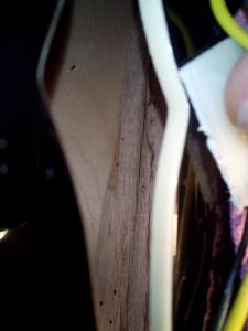

Hace poco compre una HB-35. Hoy me he puesto a cambiar afinadores, condensadores, pastillas y mirando por las F's florentinas me encuentro esto en el bloque central....
Algún carpi o experto por ahí????..

Yo lo veo demasiado regular para ser hecho por un agente natural. ¿No podría ser de claveteado o algo así en el proceso de construcción?
Como cuando pintan un cuerpo, por ejemplo...

#2 podía ser, pero poco sentido veo clavetear el bloque central interior para colgar la guitarra.... a ver si luego meto el móvil del hijo que es xtraplano, porque se ven más agujeros que no logro fotografiar.

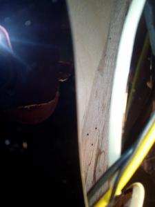

La primera foto parecen demasiado simetricos , en la segunda que tiene como una entrada oblicua parece mas.
comprueba golpeando si sale serrin de los agujeros o ves serrin cerca,como solución si hubiese dale Xilamon.

Son los agujeros para aligerar peso...como las Gibson

Como dice Avega si es carcoma debería salir serrín...yo he tenido en el taller en dos ocasiones instrumentos con carcoma....uno era un caso perdido, en una española, el otro una Talmus..era en el cuerpo y lo metí en el congelador...luego decapé rellené los bujeros y pinté de nuevo

a mi me tiene pinta de un insecto de esas familias....
Aqui se le llama ictus, puede haber mucha cantera por dentro.
Yo de ti le daba un producto agujero por agujero con una jeringa, por si acaso.
Puede estar el bicho en crisalida dentro y cuando salen ponen un monton de nuevos huespedes.

buff.... no va a ser fácil ver si sale serrín o meter nada ahí dentro....

Yo tampoco, la verdad, pero vete a saber el madero que meten los de Harley Benton... :mrgreen:

A mi me parece q deberían ser mas aleatorios para ser el bicho , 3 en forma de triangulo y 2 a cada lado no me parece

Eso mismo decía yo.
