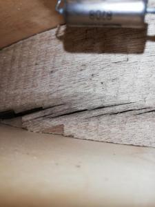

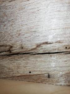

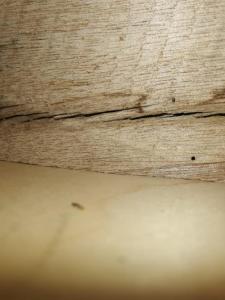

Gracias por los consejos a todos.... no hay manera de hacer buenas fotos ahí dentro...
A ver como me hago un miniespejo de dentista para escudriñar el interior y decidir como hago. En el lado opuesto, desde la otra "f" no parece verse nada... Puede ser (por la grieta) que sea el trozo de madera que estaba más cerca de la corteza y estaba atacada por bichines antes de cortar y secar....
si veo mañana que no hay más agujerillos, trataré con el producto ese y sellaré si puedo los agujeros y la grieta....
Si hay más de los que se ven ahora, al fuego va!

Y por cierto, que sobre todo y antes de quemar (no hagas locuras) asegúrate de que realmente hay carcoma. Igual la tuvo y trataron la madera después.
En estos meses la carcoma se aletarga y no come. Cuando llega el calor se activa y empieza el jaleo. Yo ante todo (a parte de gasear) revisaría y anotaría todos los agujeros. Después controlaría que no salgan más y que la guitarra no escupa serrin. No caigamos en dramatismo antes de tiempo, que pillandolo a tiempo todo tiene arreglo.
